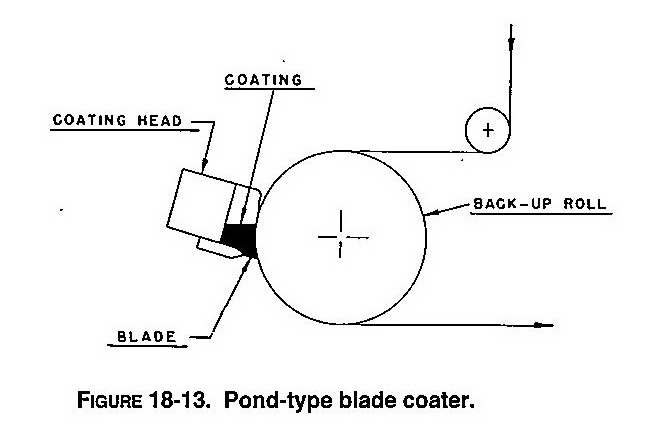

• Шаберное покрытие отличается высокой гладкостью, равномерностью и плотностью, но используется только с высококачественными вязкими покрытиями, которые равномерно распределяются на поверхности бумажного полотна и плотно заполняют все неровности. Например, по технологии трёхслойного шаберного мелования изготавливается бумага линеек Xerox Colotech Silk/Gloss coated и Xerox Colour Impressions Silk/Gloss coated. Специальный состав их покрытия обеспечивает надёжное и равномерное закрепление тонера, а также предотвращает отшелушивание в процессе печати. А температурная устойчивость листа и низкое содержание влаги позволяют избежать коробления бумаги и образования вздутий мелованного слоя при сплавлении тонера.
• Воздушно-шаберное покрытие — экономичный метод, который обеспечивает равномерность и плотность меловального слоя и используется для менее вязких смесей с высоким содержанием твёрдых частиц.

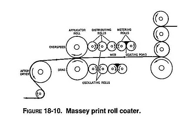

• Валковое покрытие — наиболее быстрый и дешёвый метод, который обычно применяется для лёгкого мелования в качестве первого слоя. Само по себе такое покрытие не даёт достаточной гладкости для лазерной печати. Для решения этой проблемы часто используется дополнительное каландрирование, которое может привести к лоснению отдельных участков поверхности листа.
