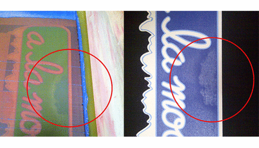

Существует ряд  факторов, влияющих на  появление на оттисках нежелательных линий, отпечатков или «фантомов». Рассмотрим некоторые их них.
Очистка и обезжиривание. Перед повторным использованием трафаретной необходимо тщательно её очистить и обезжирить. «Фантомы» предыдущего изображения могут проявиться на новых оттисках, если сетку не подготовили должным образом.
Регулировка печатного зазора (off-contact) и натяжение трафаретной сетки. Эти два фактора идут рука об руку, когда дело касается печати.  Правильное натяжение трафаретной сетки исключает возможность смазывания оттиска. Также важно установить расстояние между сеткой и запечатываемой поверхностью так, чтобы краска проходила через сетку, оставляя оттиск без искажений. Несоблюдение этих факторов приводит к появлению эффекта ореола на изображении.
Периодическая замена сетки.  Независимо от того, сколько раз вы натягивали сетку на раму, наступит момент, когда её необходимо будет заменить. Деформация нитей при износе сетки приводит к искажениям на оттиске.
Контроль этих факторов предупредит появление нежелательных изображений на оттисках, и увеличит производительность и качество печати в целом.
