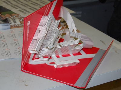

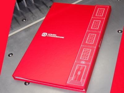

Промобуклет для одной известной компании, проект для нас очень интересный в техническом плане. До воплощения в штанц-форме мы в три итерации проверили саму конструкцию, довели концепцию до совершенства. С помощью лазерной резки вместо изготовление штанцформ нам удалось резко сократить издержки на пилотный экземпляр и исключить многие ошибки, допущенные на стадии проектирования.
Сборка происходит в несколько этапов, сначала собираются технологические направляющие, затем мелкие элементы конструкции. В результате три крупные части собираются на подложке. Далее готовая конструкция вклеивается в папку.
